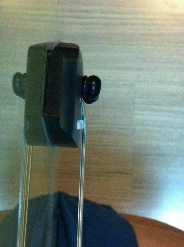

martin djr สเปคมาเป็นเบอร์ 13 ครับ แต่พอผมลองเอามือลูบ รู้สึกว่ามันบวม หรือเป็นปกติของ martin ครับ

ลองเอาไม้บรรทัด ยาว วางทาบ บนท้อง กีต้าร์ ตัวอื่นดู จะได้คำตอบครับ
กีต้าร์ทุกตัว ไม้หน้าต้องโค้งนิดๆ  กีต้าร์ที่มีอาการท้องป่องสังเกตุง่าย คือ สายจะสูงจนเล่นไม่ไหว หาก เจ้าของพยายาม แก้ไข  ช่างก็จะฝน saddle  จะเตี้ย ติด bridge
ตัวนี้ สาย 6  fret 12  สูงเท่าไรครับ
รูปนี้ ไม่ปกติครับ

Martin ท้องป่องยากมากครับ (เพราะ bridge เผยอก่อน)
