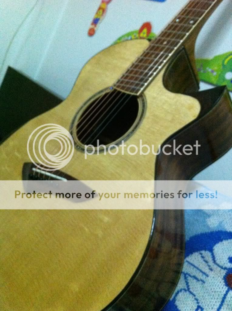

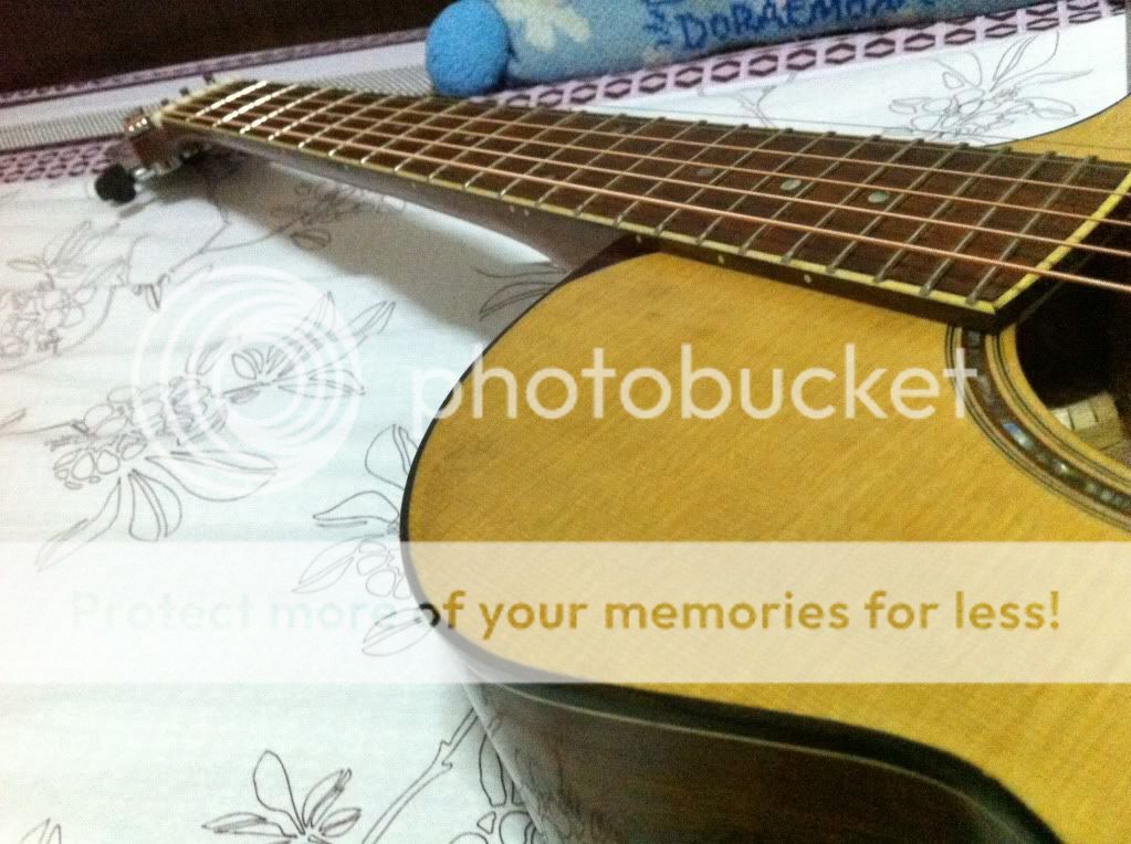

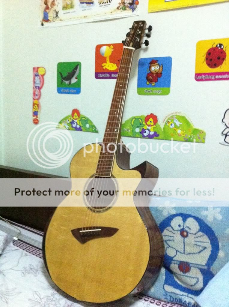

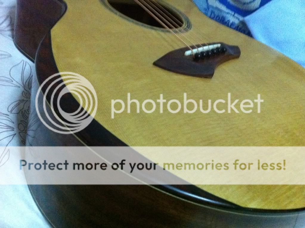

Update 18/07/56:
งานสียังไม่สมบูรณ์ nut & saddle ยังไม่ได้ขัดเกลา action ยังไม่ถูกใจเท่าไหร่ แต่เมียดุ แถมตอนนี้ลูกน้อยก็เริ่มห่างเหิน อุ้มได้ไม่นานก็ร้องหาแม่ แถมผมเองก็อยากได้ยินเสียงมันใจจะขาดแล้ว. เอาวะลองเอามาประกอบร่างลองเสียงก่อน แล้วค่อยหาเวลามาเก็บงานให้เรียบร้อย ช่วงนี้ผมอาจจะหยุดตัวที่ขึ้นโครงค้างไว้หลายวันหน่อย ขอเวลาไปอุ้มลูกทำคะแนนหน่อยคับ ไว้กลับมาตัวใหม่จะลองไม้หลังแบบ 3ชิ้นบ้าง พล่ามซะยาว มาดูกันว่าออกมาเป็นยังไง กับกีต้าร์ที่คนทำหมดทุน ไม่มี ebony ซัดไม้ประดู่เลย
My home/hand made Fanned fret guitar:
Body shape : ไม่รู้ว่าจะเรียกอะไร GS ละกันคับ
Neck : mahogany/maple
Scale length : multi scale(fanned fret) 23.5 - 25.5
Top : sitka spruce / double x bracing
Back&side : mahogany / x bracing on back
String : 195฿ ziko .012"
Nut/saddle : hand made bone
Bridge/finger board : ประดู่
* sound hole ตัวนี้ขนาดใหญ่กว่ากีต้าร์ทัวไปนิดหน่อยคับ ไม่มีเหตุผลอะไรคับ
เสียงออกมายิ้มได้เลย เดี๋ยวว่างจะอัดคลิบเสียงตามมาอีกทีครับ ดูรูปตุ่นๆไปก่อนครับ
