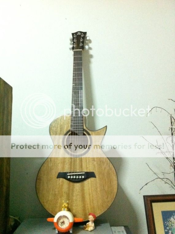

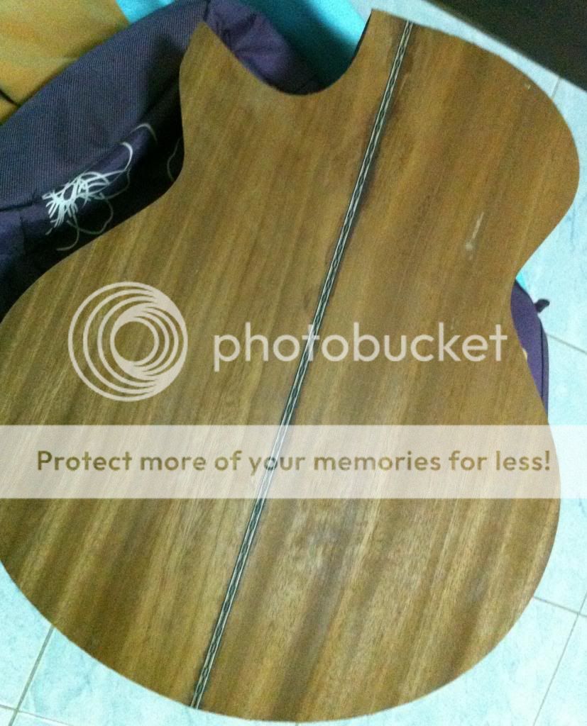

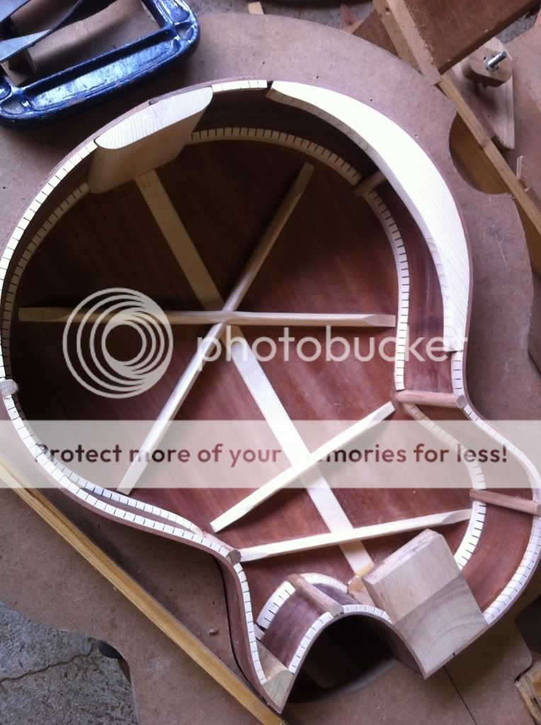

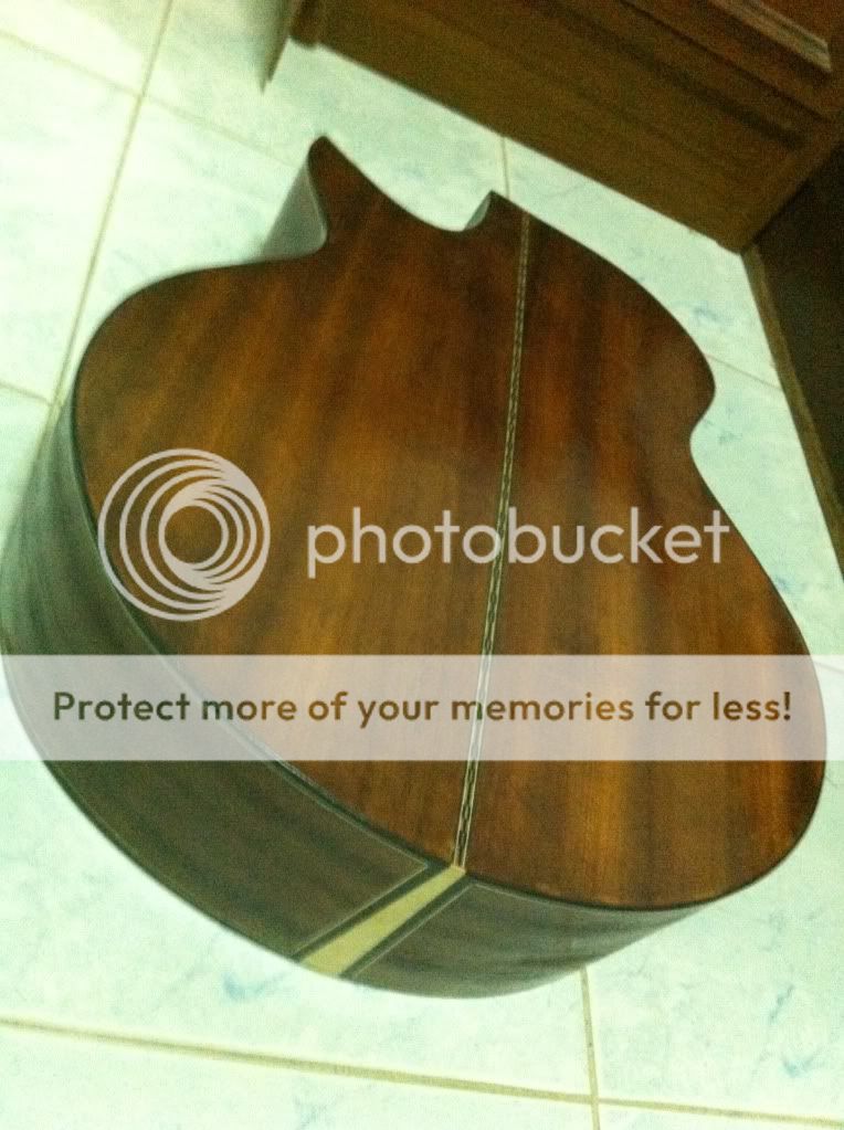

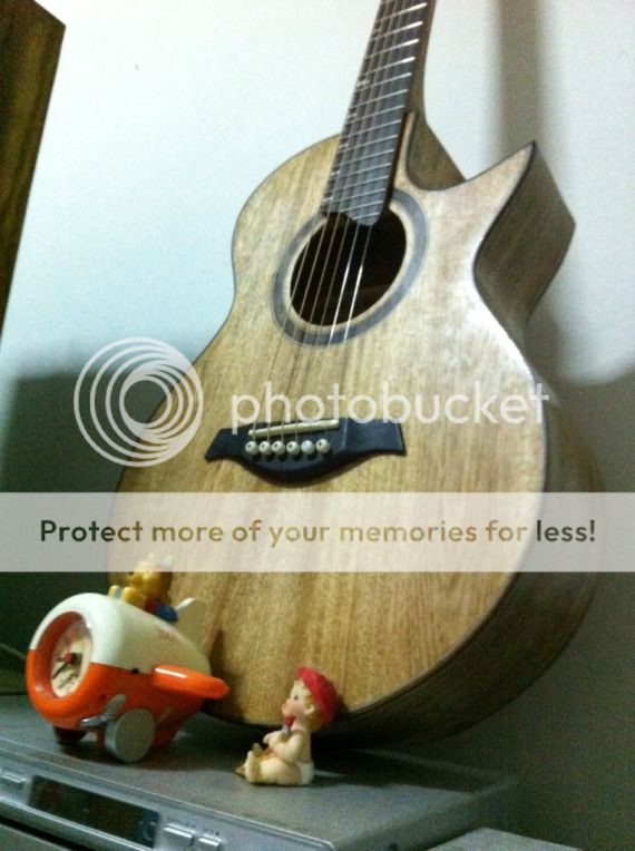

ปีที่แล้วที่บ้านที่สิงห์บุรี โค่นต้นมะม่วงในสวน เนื่องจากอะไรก็ไม่รู้  ผมกลับไปเห็นเป็นไม้กระดานหนาซักนิ้วครึ่ง กว้างซัก 20" น่าจะได้ เมื่อซัก 2-3 เดือนที่ผ่านมา วางเรียงอยู่หลายแผ่น มองไปมองมา เกิดอยากรู้ว่าถ้ามาทำกีต้าร์แล้วจะเป็นยังไง เลยจิ๊กมานิดนึง ว่าแล้วก็คัน เอาไปผ่าบางโพโน่น เพราะไม่มี bandsaw ได้ไม้แผ่นหนาซัก 5 mm มาสิบกว่าแผ่น เอามาลองเคาะๆดู เออแฮะน่าลอง เลยจัดซะเลยแบบงูๆปลาๆ ออกมาอย่างที่เห็น เสียงถูกใจผมเลย อย่ามองข้ามไม้ไทยนะครับ โดยเฉพาะ ไม้ชิงชัน อยากได้มอลองมากเยย
* clip อัดจากมือถือ เสียงจริงได้ดีกว่านี้ อาจจะเป็นเพราะคนเล่น มันห่วยก็ได้ เหอๆ ทำกีต้าร์เองสนุกนะครับ ลองดู
Top/back/side:มะม่วง
Neck : มะม่วง กับ ประดู่
Bracing : Double X
Body side : ใหญ่กว่า baby Taylor นิดนึง ประมาณ GS mini
Scale : 23.5"
String : DAD' EXP จริงผมชอบ Elixir กะ Martin  มากกว่า แต่ตอนนั้นหาซื้อไม่ได้
Sound Clip
ตัวใหม่คับ กะลังทำอยู่  แล้วจะมาอัพเดทเรื่อยๆครับ

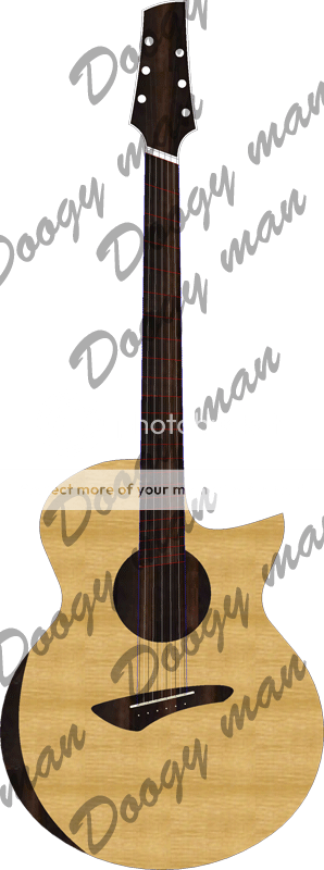

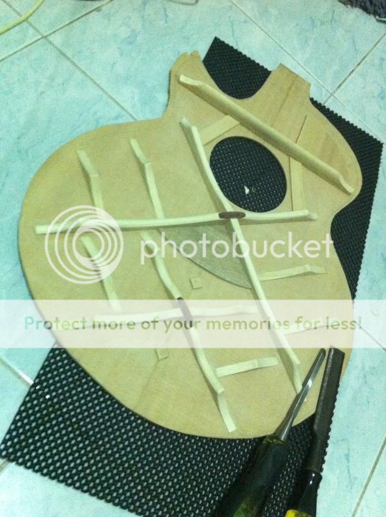

Update 13/05/2013:

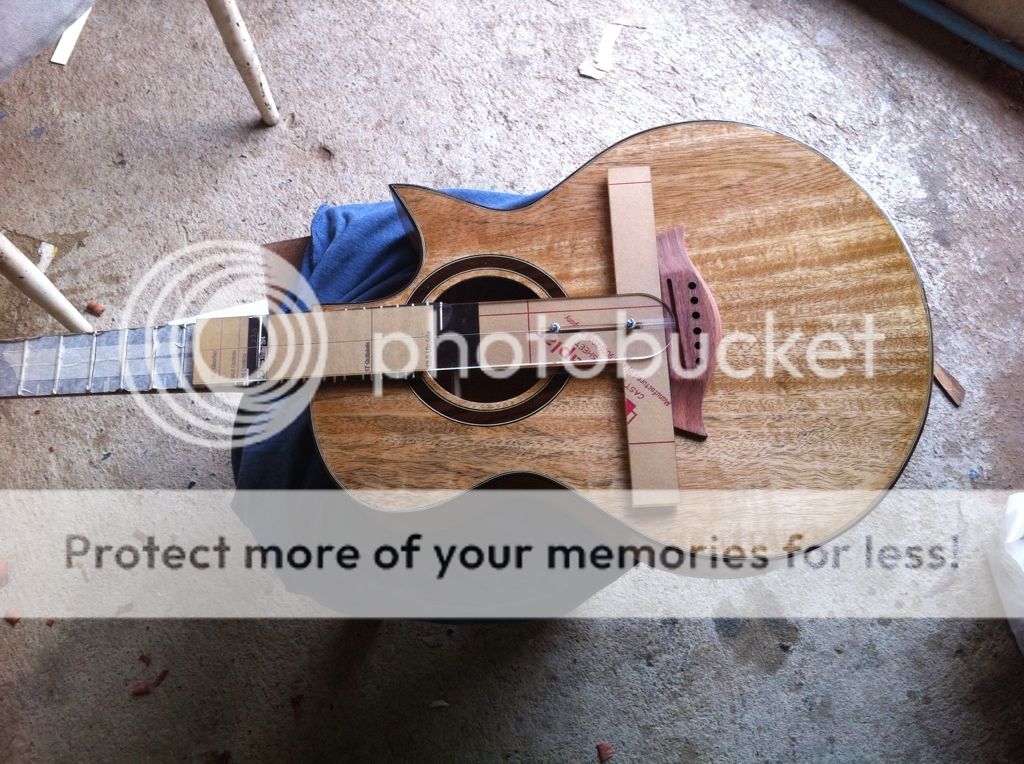

นี่เป็นดีไซน์คร่าวๆที่ร่างแบบไว้คับ หวังว่าจะออกมาได้แบบนี้

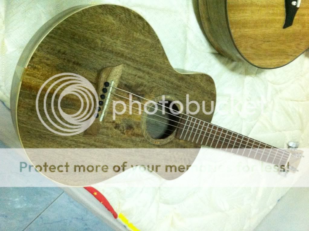

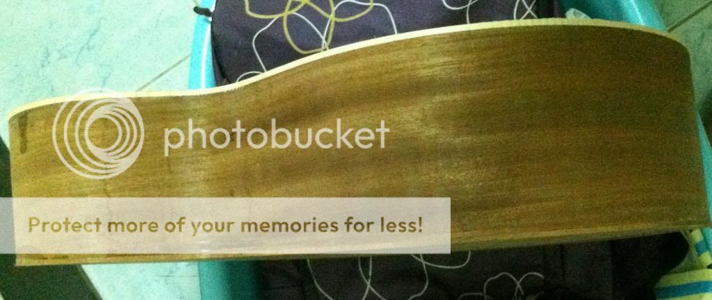

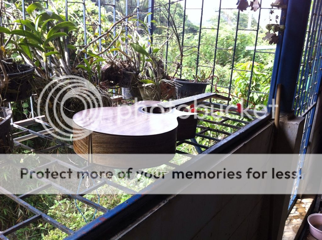

ตัวเล็กที่เคยบอกไว้ ลืมเอมาลง ตัวนี้ก็ไม้มะม่วงคับ size เดียวกับ baby Taylor
ช่วงนี้ลูกอ่อน ทำอะไรไม่ค่อยถนัด ตัวใหม่เลยไม่คืบเลย

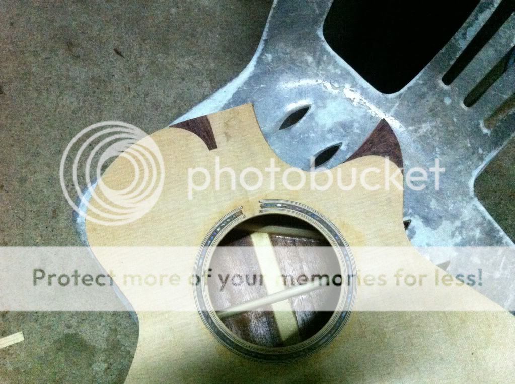

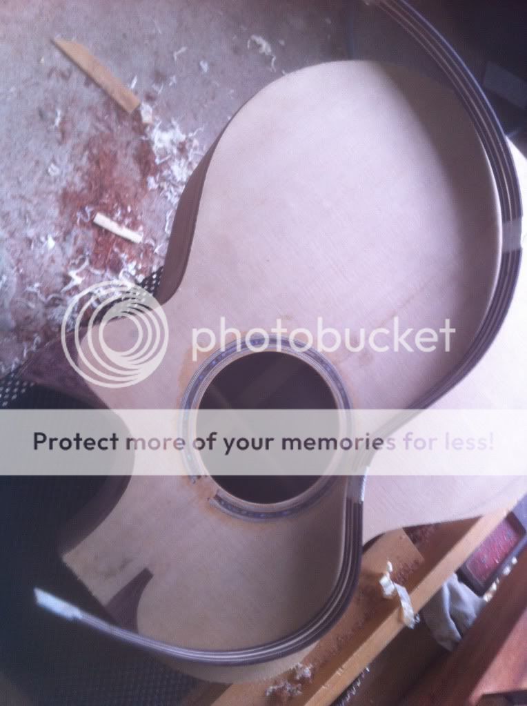

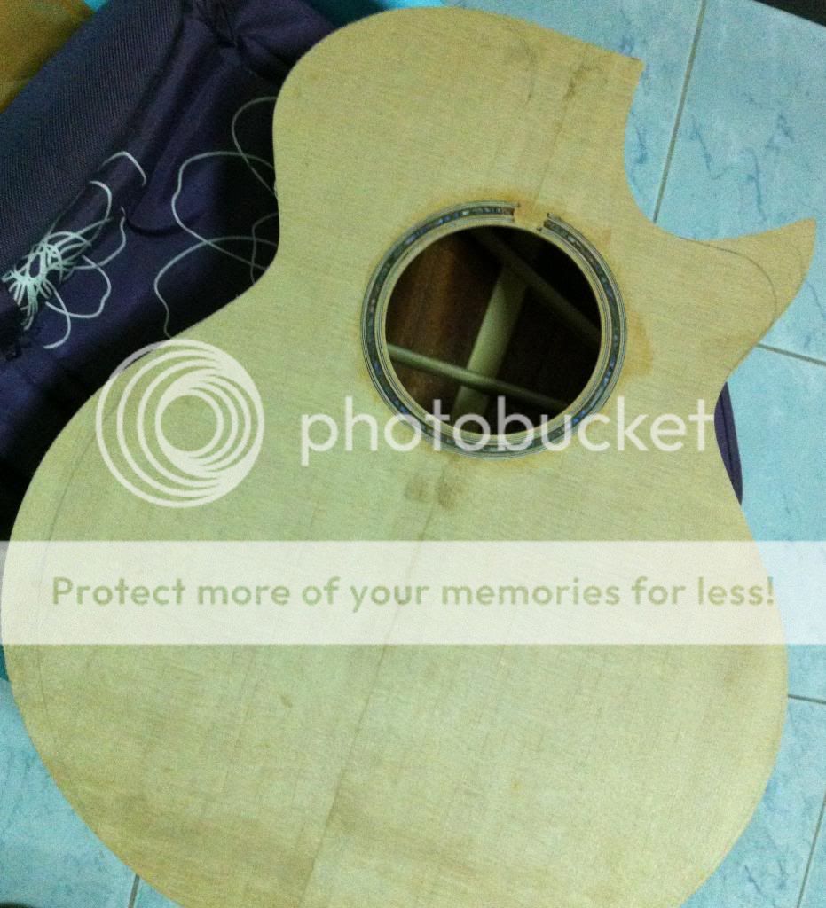

Update 11/06:

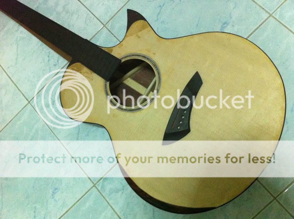

Pore filling ก่อนทำ(ต้องอีกซัก 1-2 coat) french polish finishing
Fanned fret board & bridge เตียมไว้ ยังไม่ได้ทำตัวคอเลย
พรุ่งนี้ผมต้องเดินทางคงอีกหลายวันถึงจะได้ทำต่อคับ

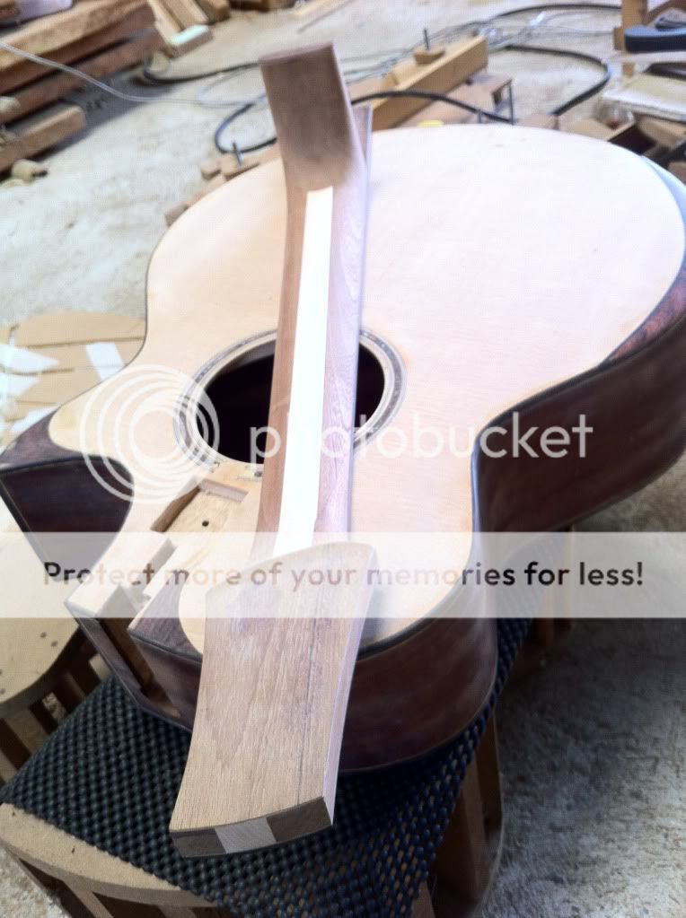

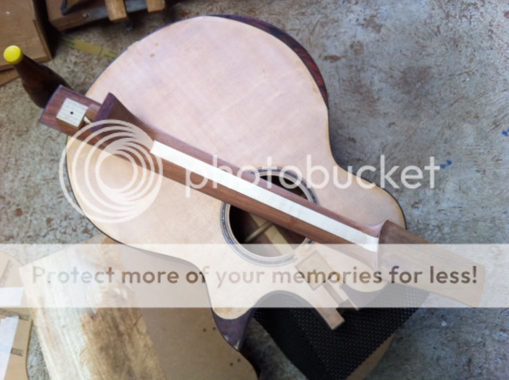

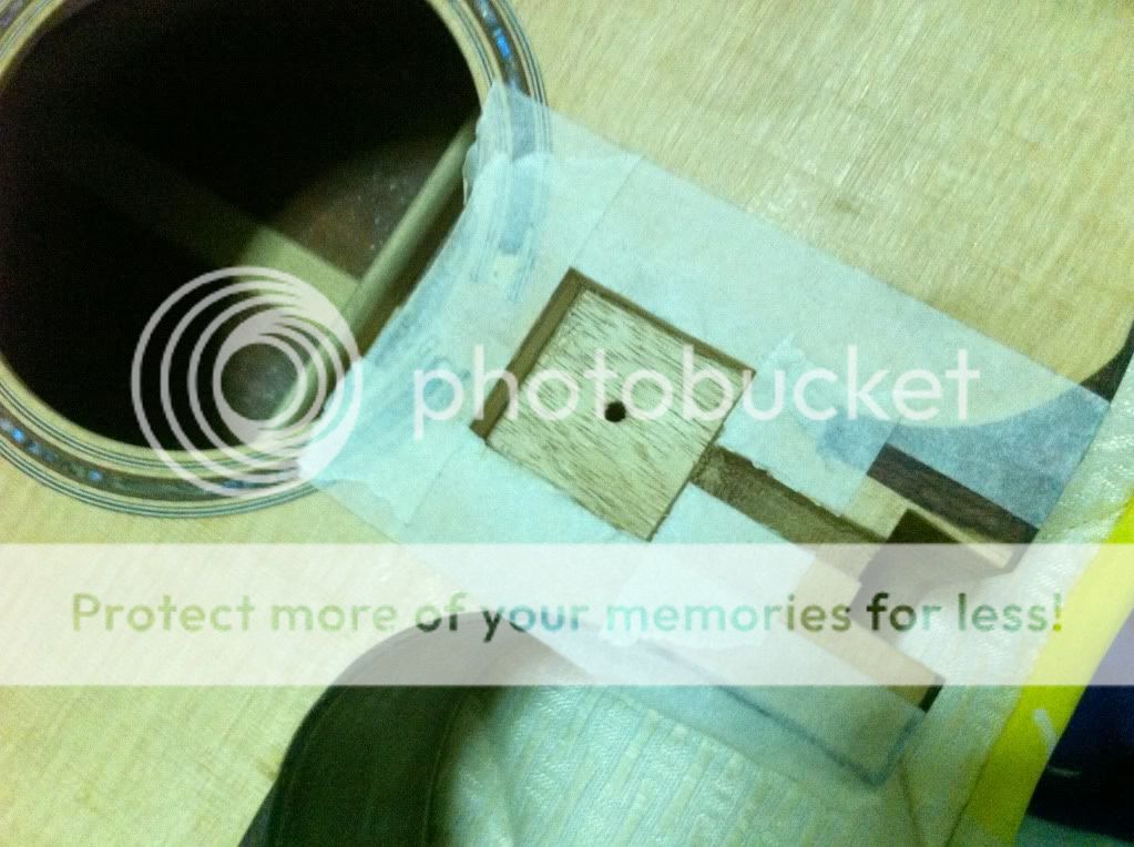

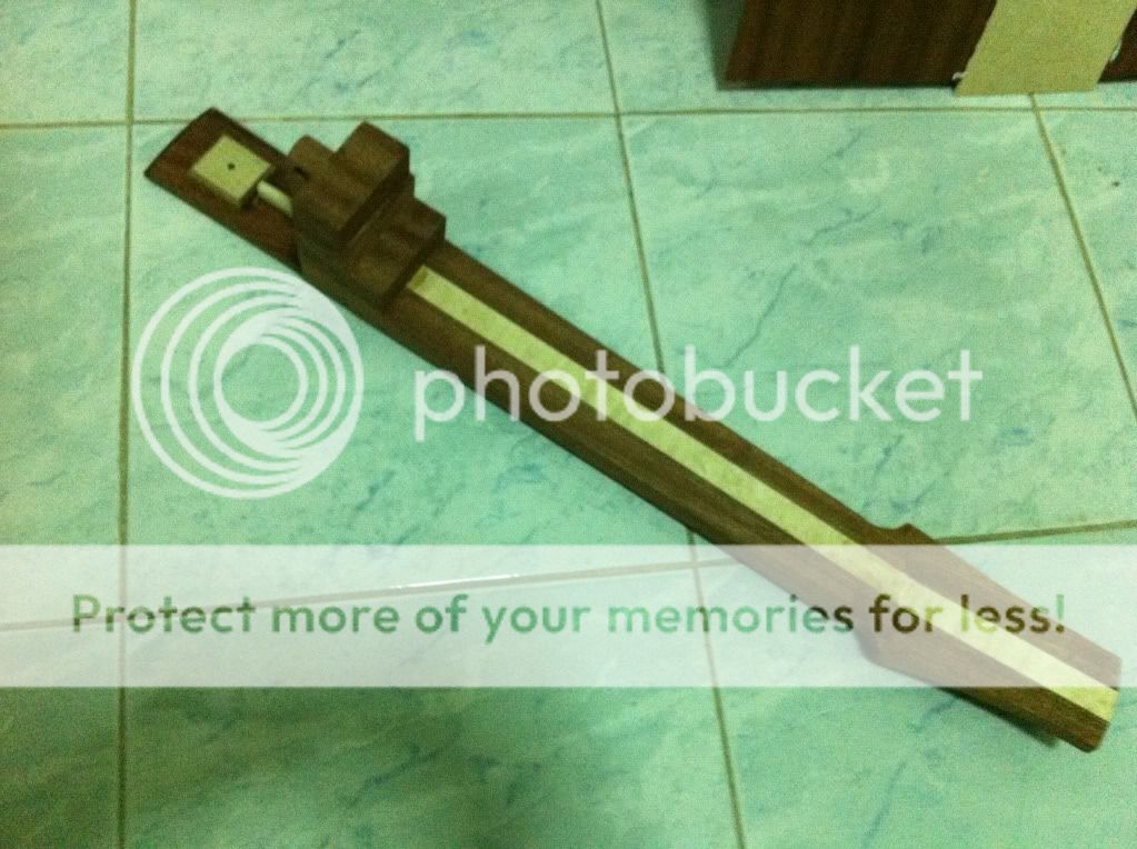

Update

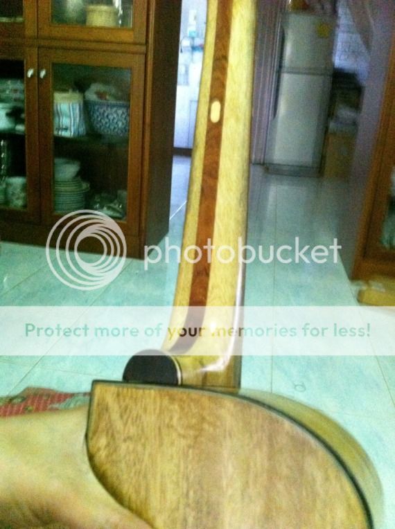

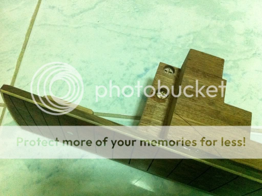

ว่าจะไม่ทำช่วงฝน ความชื้นมันสูงก็อดไม่ได้ มันไม่เสร็จซักที เอาซะหน่อย เตรียมคอไว้ก่อน ยังไม่กล้าเหลา เอาแค่มาเจาะตำแหน่งยึดคอกับตัวไว้ก้อน ห้ามถามว่าทำไมผมไม่ทำ dovetail นะคับ เพราะผมไม่มีดอกเราเตอร์ dovetail ผมมีใช้แค่ดอกกัดตรง เลื่อย สว่าน และสิ่วเท่านั้น ที่สิงห์ หาของยากมากครับ
เลยขี้เกียจ ใช้ handtools ก็ได้ฟระ

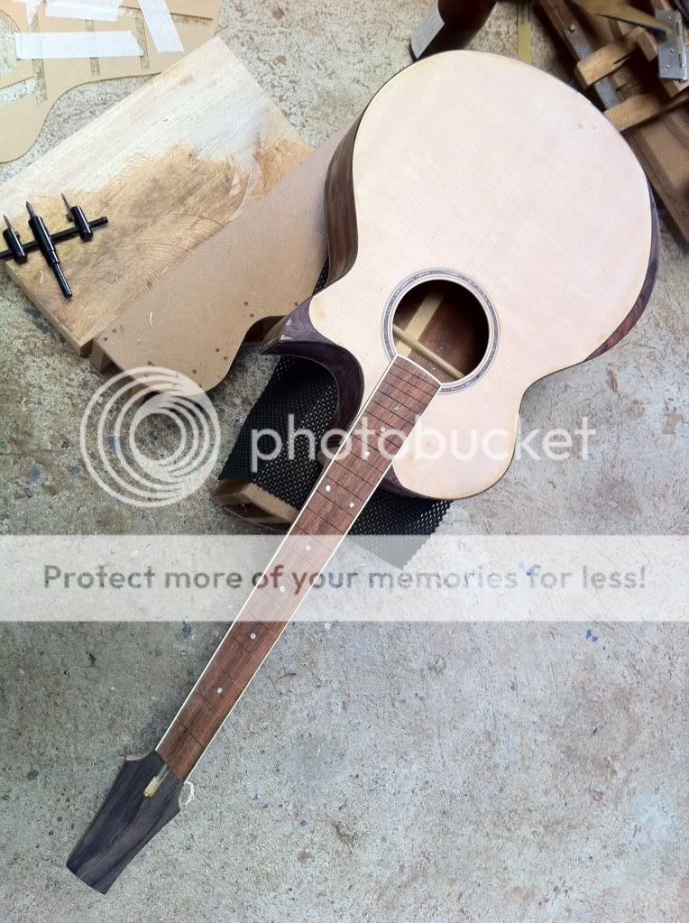

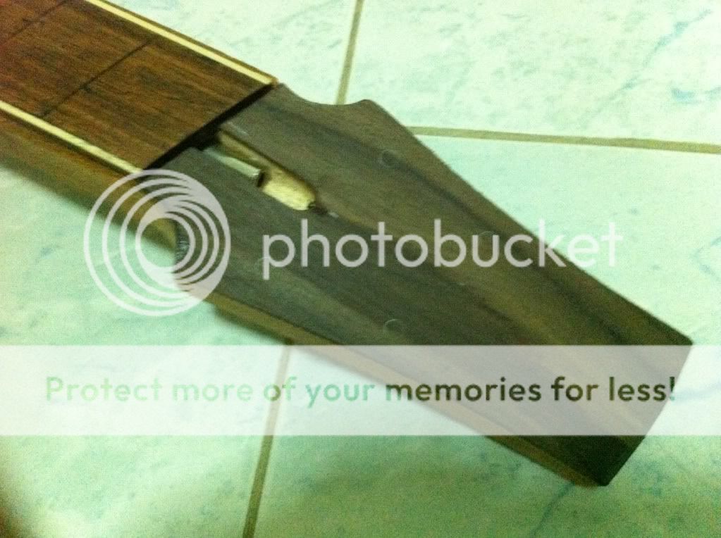

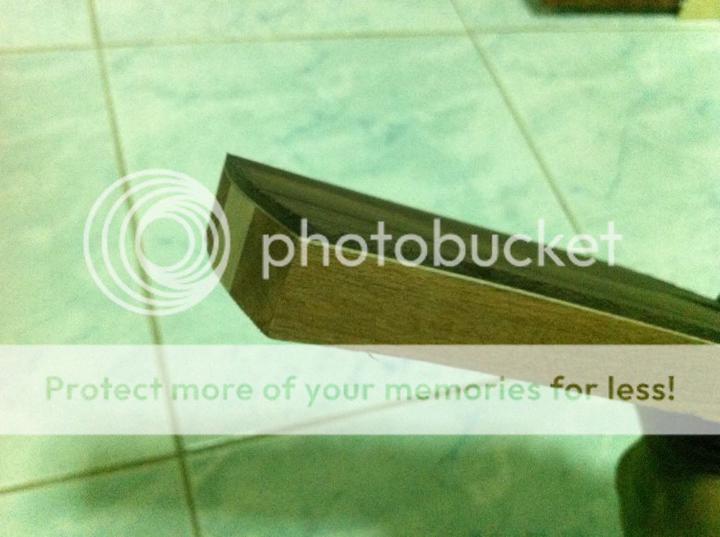

update: 04/07/56
เหลาคอไปก่อน แอบลูกมาทำ

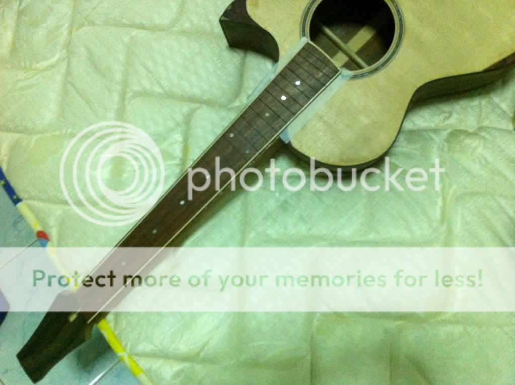

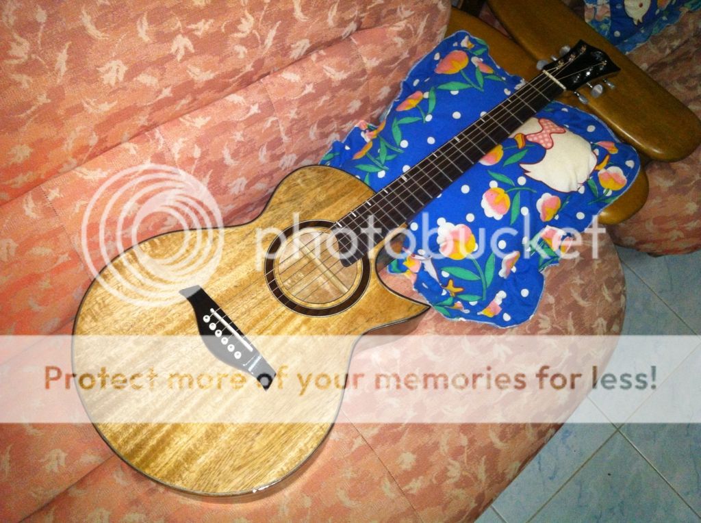

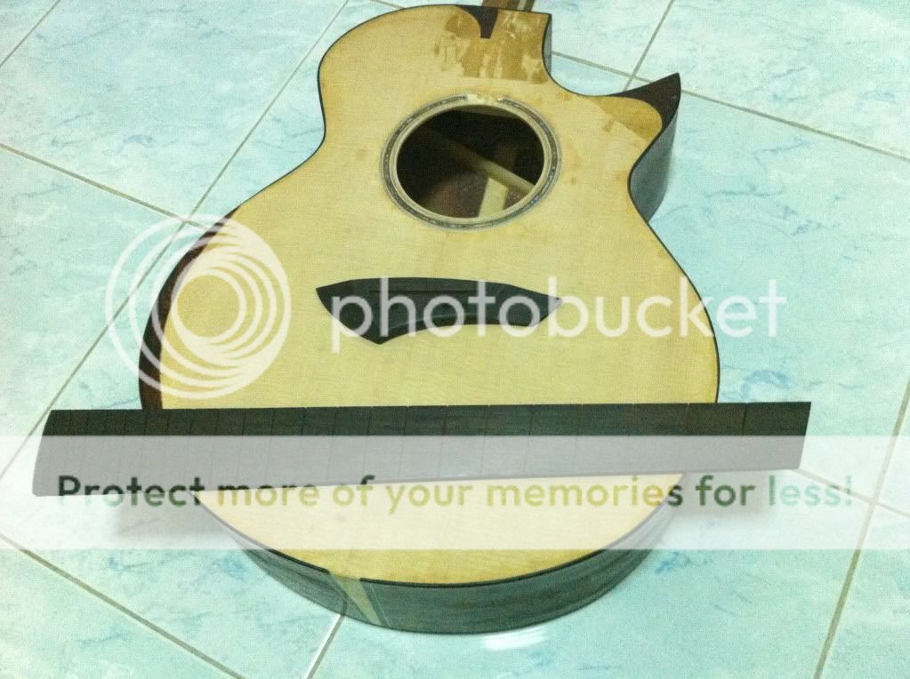

Update 18/07/56:

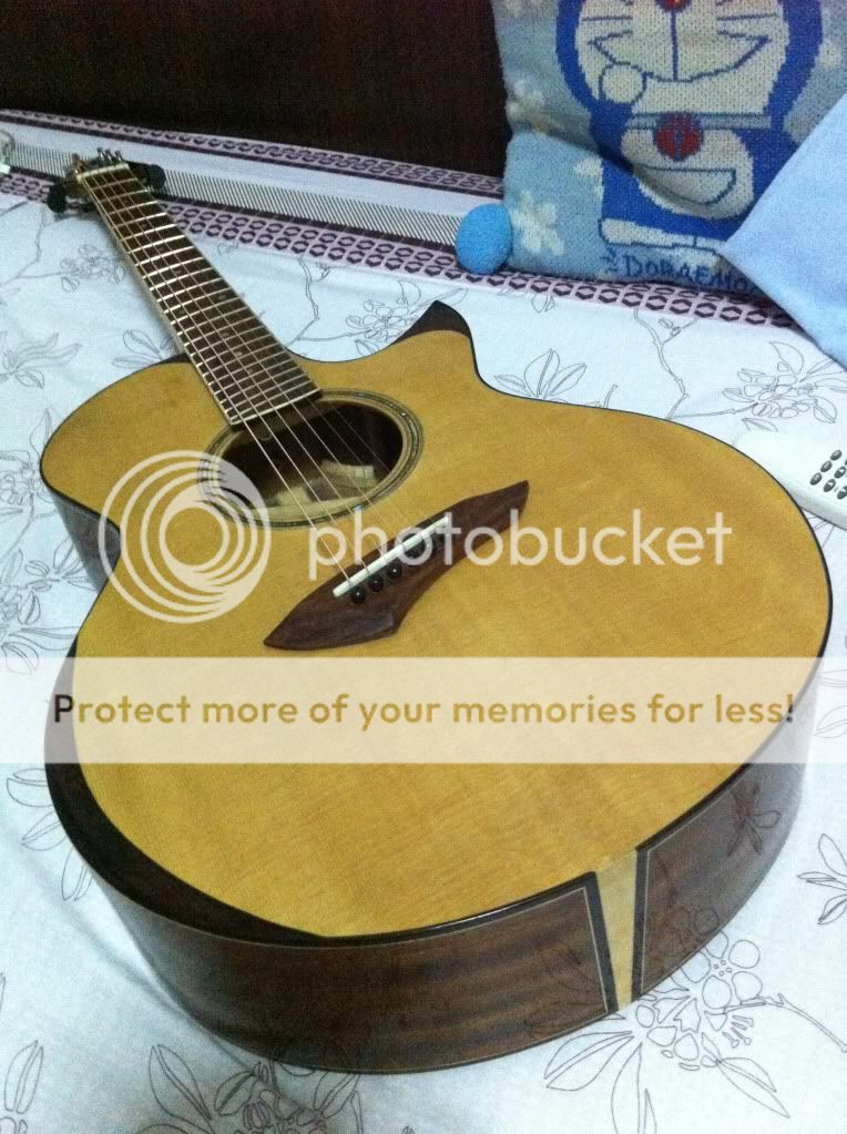

งานสียังไม่สมบูรณ์ nut & saddle ยังไม่ได้ขัดเกลา action ยังไม่ถูกใจเท่าไหร่ แต่เมียดุ แถมตอนนี้ลูกน้อยก็เริ่มห่างเหิน อุ้มได้ไม่นานก็ร้องหาแม่ แถมผมเองก็อยากได้ยินเสียงมันใจจะขาดแล้ว. เอาวะลองเอามาประกอบร่างลองเสียงก่อน แล้วค่อยหาเวลามาเก็บงานให้เรียบร้อย ช่วงนี้ผมอาจจะหยุดตัวที่ขึ้นโครงค้างไว้หลายวันหน่อย ขอเวลาไปอุ้มลูกทำคะแนนหน่อยคับ ไว้กลับมาตัวใหม่จะลองไม้หลังแบบ 3ชิ้นบ้าง พล่ามซะยาว มาดูกันว่าออกมาเป็นยังไง กับกีต้าร์ที่คนทำหมดทุน ไม่มี ebony ซัดไม้ประดู่เลย
My home/hand made Fanned fret guitar:
Body shape : ไม่รู้ว่าจะเรียกอะไร GS ละกันคับ
Neck : mahogany/maple
Scale length : multi scale(fanned fret) 23.5 - 25.5
Top : sitka spruce / double x bracing
Back&side : mahogany / x bracing
String : 195฿ ziko .012"
Nut/saddle : bone
Bridge/finger board : ประดู่
เสียงออกมายิ้มได้เลย เดี๋ยวว่างจะอัดคลิบเสียงตามมาอีกทีครับ ดูรูปตุ่นๆไปก่อนครับ
ช่วงนี้ไม่ค่อยจะว่างถ่ายVDO เอาแค่เสียงไปลองฟังก่อนละกันคับ
Fanned Fret Sound test

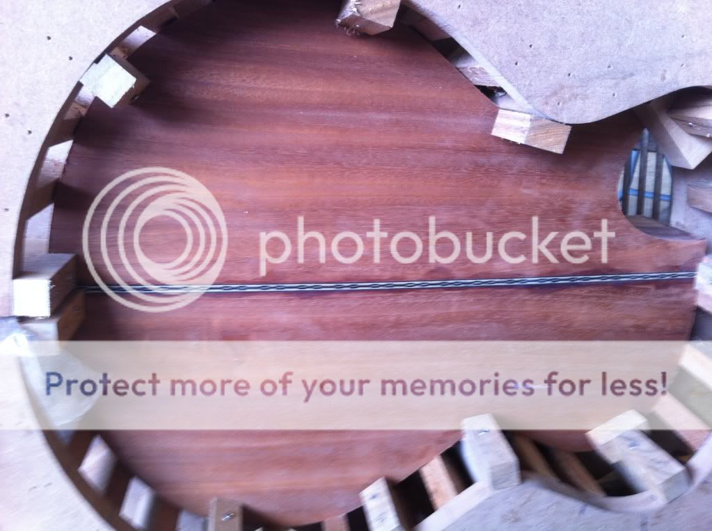

« ตอบกลับ #17 เมื่อ: เมษายน 18, 2013, 23:39:07 »
ไม้ด้านข้างนี่ น้า doogyman  .ใช้เครื่องมืออะไรในการดัดรูปร่างครับ
doogyman
  • กระทู้: 219
Re: เสียงจากต้นมะม่วง ไม้ไทยในสวน

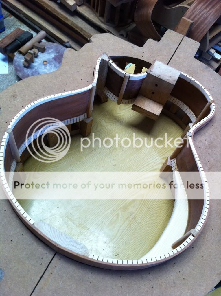

« ตอบกลับ #18 เมื่อ: เมษายน 19, 2013, 00:56:23 »
ทำแบบโครงสำหรับดัดครึ่งซีก ทำที่ดัดขึ้นมา ใช้ แผ่น silicone heater ให้ความร้อน จากด้านล่าง โดยวางแนบไปกับโครง เอาไม้ข้างมาฉีดน้ำให้ชุ่มพอประมานให้มีความอ่อนตัวนิดนึง แล้วห่อด้วยอะลูมิเนียมฟอย วางบนheater แล้วขันกดให้ไม้ค่อยๆโค้งเข้าไปแนบกับแบบ รอให้ไม้เดือดมีไอร้อน ดึงปลั๊ก heater ออก ปล่อยให้เย็นแล้วค่อยแกะออกจากแบบคับ ขั้นตอนการดัดไม้ใจร้อนไม้ได้เลยคับ ไม่งั่นไม้แตกหัก เสียหมด ผมเองก็ไม่โปร ก็ต่อยๆทำไปทีละนิดคับ
