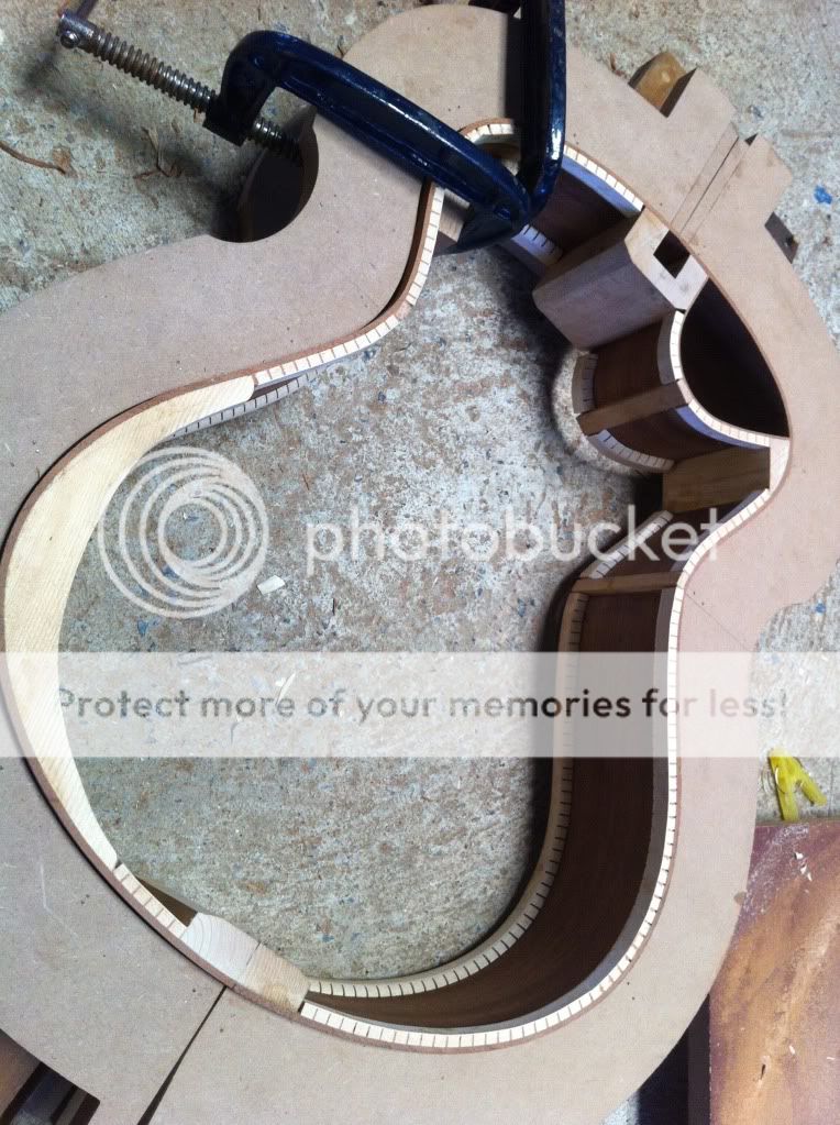

ไป 5 ตัวแล้วครับ รวมตัวที่กำลังทำอยู่นี้ด้วย และจะมีอีกตัวเป็น 6 ตอนนี้เงินหมด ทุนหมดคับ มันเลยไม่คืบหน้า ลูกยังเล็กด้วย มือเป็นระวิง. ที่เห็นลายเส้นดินสอ เป็นพื้นที่ที่ผมจะฝังไม้ (inlay) หวังว่าจะออกมาสวยอย่างที่คิด
อีกตัวที่วางโครงไว้ แล้วไม้หมด ตังก็หมด เป็นทรงที่ผมเอา เดรทน็อท มาลดเชบให้เอ็วคอดดูมีสะโพกหน้าตาเป็นแบบนี้คับ
ตัวนี้ติด support รอ sound port ไว้ด้วย ตัวที่แล้วลืม แต่คิดว่าเจาะได้เพราะไม้แข็งแรงอยู่

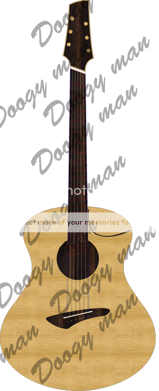

ขอบคุณมากๆครับ นี่เป็น Design Inlay ที่คิดไว้ครับว่าจะใช้ไม้ประดู่เพราะผมมีไม้จำกัด มีอะไร ติติง แนะนำได้เลยคับ อยากระดมไอเดียกันเยอะๆ

โฮ้.........................สวยมากๆ เลยครับ Faned Fret ซะด้วย ไม่ค่อยได้เห็น ในเมืองไทยซักเท่าไหร่เลยครับ
ขอแชร์ นะครับ ........ สเกล ข้างล่าง ใช้ 65 ซม.  ข้างบนใช้ สเกล 68 ซม. ซึ่งเป็นสเกลของกีตาร์ บาร์รีโทน สเกลยาวกว่ามาตรฐาน 3 ซม. ทำให้เราใส่สายเบอร์ใหญ่ได้ และสามารถ ลดเสียงลงได้ ถึง  C โดยที่สายไม่หย่อน
แต่ที่คุณบอกว่า ด้านบนใช้ สเกล 25.5 นิ้ว มันก็เทียบเท่ากับ  65 ซม. ซึ่งเป็นสเกล ธรรมดา ของกีตาร์บางตัว พอลดสายลงไปเป็น D สายมันก็ยังหย่อนอยู่เหมือนเดิมนะครับ (แต่มันก็ยังดีกว่า กีตาร์ ที่ มีสเกล 62 ซม.ครับ ) ..........เล่าสู่กันฟังครับ

ชอบทรง DD-1 Venetian Cut มากมาย   ขยาย Bridge สักนิดนึงน่าจะดีกว่า

ถูกต้องคับ แบริโทนนั้น ดีที่เบส แต่สายเล็ก เจ็บนิ้วมากๆ แต่ผมจะชดเชยด้วยการใช้สายใหญ่ (12-13) ส่วน เบส 25.5 เท่าเดิม ยังไม่อยากให้คอมันยาวเกินคับ  ส่วนเรื่องอื่น ยินดีตรับ ช่วยเหลือกัน แชร์กันคับ
อีตาข้างบนที่บอกว่าจีบไว้ อย่าหลงคารมนะครับ เมียโครตดุเลย อิอิ ใส่ไฟ
ขอทำฟอเรนไทน์ก่อนนะคับ อันนั้นดัดไม้ยากมาก ทุนหมดแล้วด้วยแหะๆ

เพิ่มเติมให้สำหรับท่านที่งงๆ ผมก็งงเลยไปค้นมาบอกกัน กีต้าร์ จะมี cutaway(ส่วนตัดเว้าเพื่อให้เล่นโน้ตสูงๆในส่วน ลึกๆของ fretboard ) อยู่ 2 แบบใหญ่ ๆ คือ Venetian กับ Florentine
- Venetian cutaway
จะมีลักษณะมนและมักจะเป็นไม้ข้างชิ้นเดียวกันตลอดทั้งซีก ตัวอย่างดังนี้
- Florentine cutaway ลักษณะจะเป็นไม้คนลชิ้นต่อกันเป็นยอดแหลม ดังรูป

Update 31/05:
วันนี้ binding เสร็จ ยังไม่ทันได้เก็บงาน พรุ่งนี้ต้องเดินทางเข้านนทบุรี เดี๋ยวไปชลบุรีอีก กว่าจะได้กลับมาต่อคงเป็นอาทิตย์
