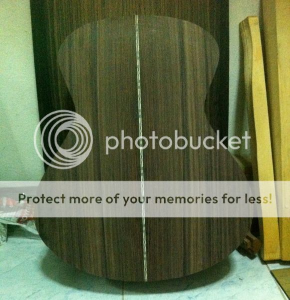

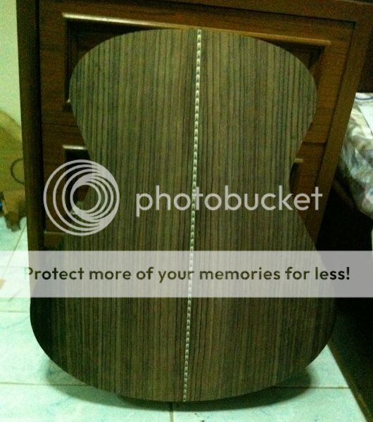

จะพยายามเก็บให้นะครับ ผมเตรียมหน้า หลังของ คุณโว่ไว้ละคับ back strip ใช้คนละลายกัน ตามนี้ครับ

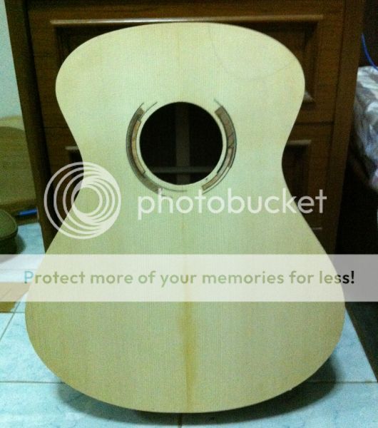

« ตอบกลับ #149 เมื่อ: มีนาคม 22, 2014, 21:50:45 »
อัพเดท คุณตู่ คุณโว่นิดนึงครับ rosette คร่าวๆ รอกันนานเลย ต้องขอโทษจริงๆครับ เวลาหมดไปกะการเลี้ยงลูกอ่อน

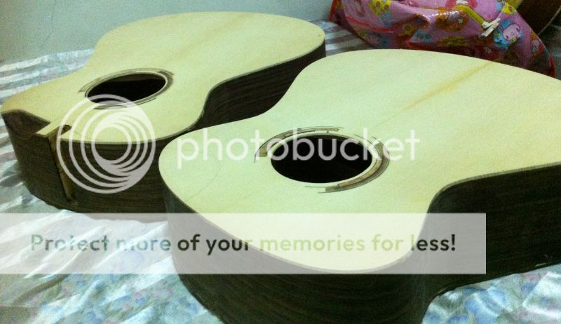

update ครับ คุณตู่ คุณโว่ ปิดกล่องเรียบร้อย เดี๋ยวว่างมะไหร่ จะลองออกแบบลวดลาย inlay กะวาง binding อีกทีครับ อ้อ ของคุณโว่เดี๋ยวผมจะปาด scoop cut away ตามลายดินสอที่ร่างไว้นะครับ
//Traveler://
//K.โว่ ยังไม่ได้เตรียมร่องต่อคอ ยังไม่ได้ปาด scoop Sound hole ยังไม่ได้ขัดออกอีกนิดนึง ://
แถมด้วยรูปนายช่างใหญ่ กำลังคุมงาน กำลังสร้างเครื่องมือสำหรับ ทรานสโพส ความโค้งของรอยต่อระหว่างแผ่นข้างกับแผ่นหลัง ท่าทางเอาเรื่องทีเดียว(พุงนะ)

update K.โว่ & K. Traveler
ทุกตัวยังไร้คอครับ รอหน่อยนะครับ เลี้ยงลูกไปทำไป ได้วันละนิดเดียว ผมลองเอา bridge ที่ออกแบบไว้ มาวางให้ดูก่อน
